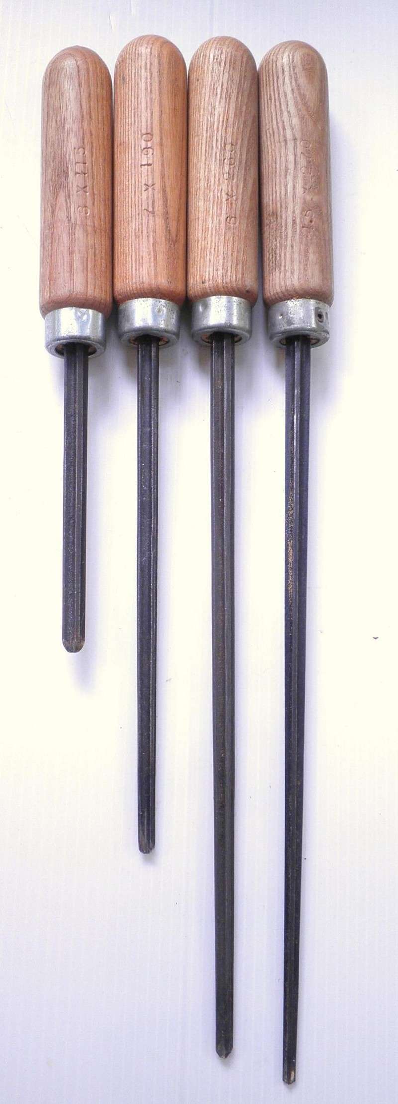

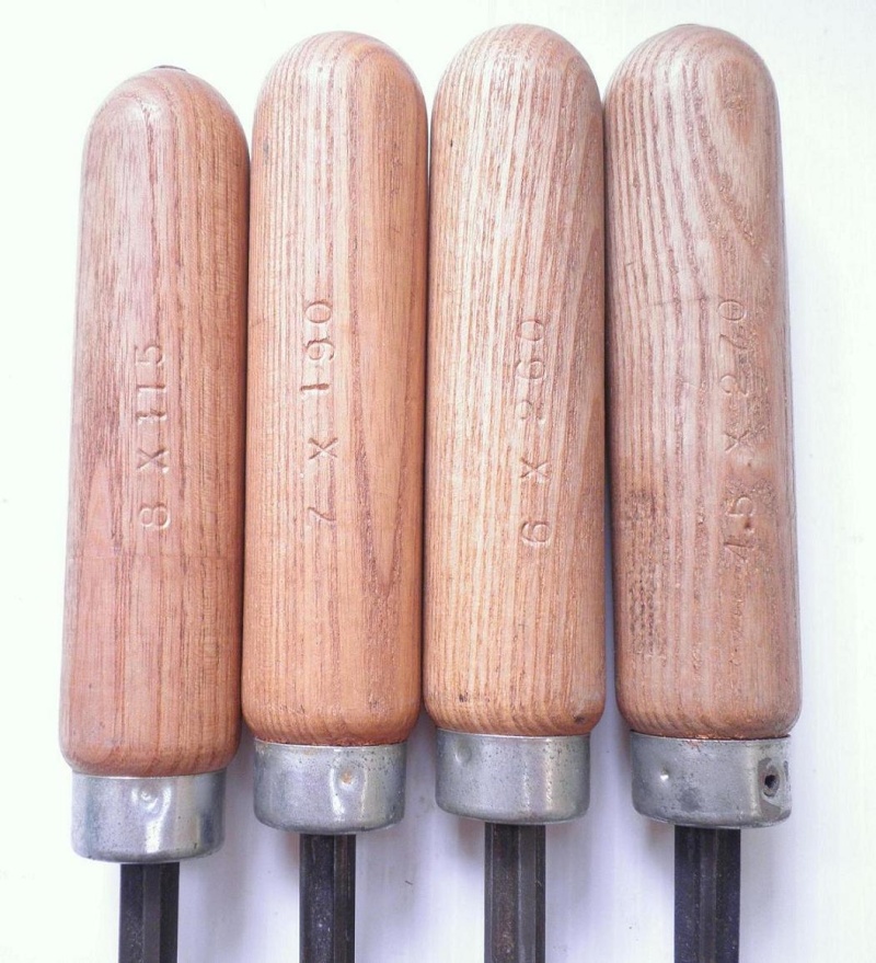

Message  TOMEÏ le Jeu 23 Aoû 2012, 13:30
Lot de 12 tournevis "cornards" (à cornes) règlementaires pour atelier et camion APC, années 70.
Lot de 4 tournevis "cruciformes", fabrication locale, composés de manches de limes et de baïonnettes de MAS 36.
