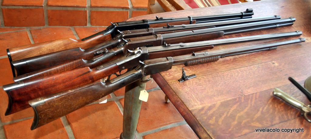

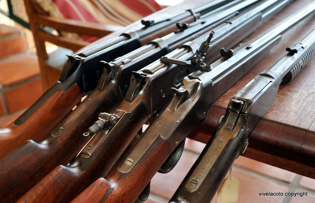

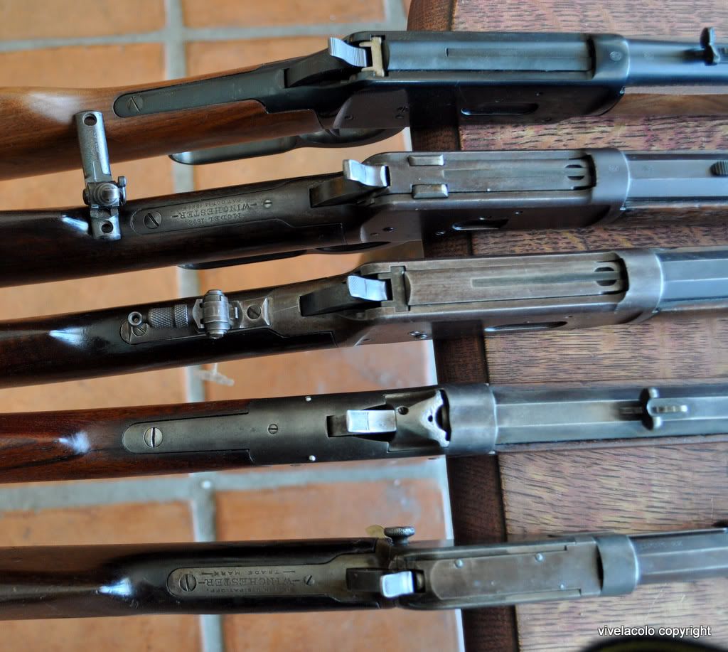

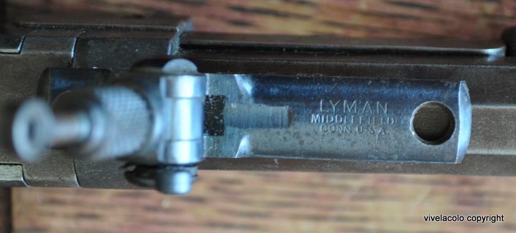

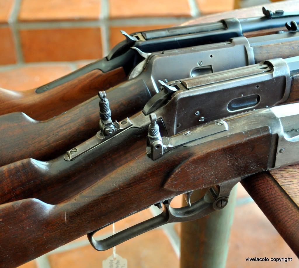

En fait beaucoup des premieres Winchesters avaient sur leur queues de culasse superieure 2 trous espaces a 2.225 pouces.
Le Lyman sight avait ete concu pour les armes a levier du type 86,92, 94, et 1895. toutefois, on trouve une meme position de vis sur les modeles 1890 et 1885 entre autres.
Un dioptre typique
En partant du haut
1894 moderne 1970/80 seulement une vis
1892 1890/1900
1894 1890/1900
1885 1900
1890
Une Savage 99 avec un dioptre au premier plan
La plupart des Americains sont en agrement en ce qui concerne les Winchester, Les pre 1960 sont de bien meilleure qualite. En fait cela est fortement evident dans les prix.
Best regards
Robert Olivier
