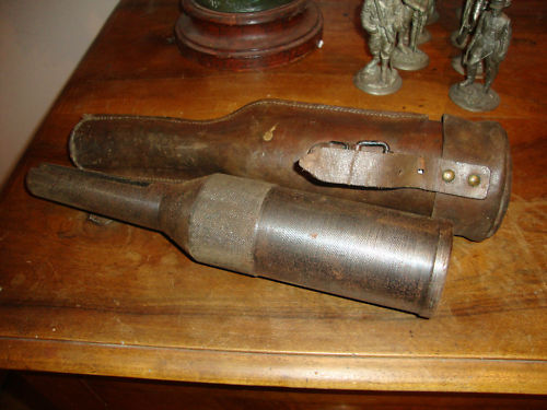

De quel tromblon parles tu?
Il y a à ma connaissance 3 tromblons qui se montent sur Mas36.
- Le premier, qui servait à lancer les grenades "Vivien Bessière". A la base il équipait les Berthiers et autres Lebels.
Voici le mien:
- le second est un Mle "jetable" en alu utilisé par les gendarmes mobile afin de lancer des grenades lacrymogènes. Il était livré avec un manchon diamètre 22 pour l'adapter au canon du Mas 36.
- le dernier toujours pour les gendarmes mobiles, un Mle en alu épais et noir, non "jetable". Livré dans un tube en cuit noir.
PS: J'avais des photos des deux derniers Mle , je l'ai trouve plus..........

Bijoux66 a écrit : "Il était livré avec un manchon diamètre 22 pour l'adapter au canon du Mas 36."
Au risque de me tromper, le manchon de 22mm n'était-il pas plutôt réservé au M.A.S. 36/51 équipé du .LG. du même diamètre ?

Pour répondre à Tomei:
Non le tromblon alu était bien livré avec un "adaptateur" en alu afin d'adapter le diamètre 22 du tromblon au canon du Mas36.
Pour répondre à dédé:
Le tromblon était bien jetable ou plutôt pour utiliser le vrai terme, "consommable".
Pour commando M:
Le 3ième mle "non consommable" est au diamètre 22. Je regarde se soir sur mon portable si les photos que j'avais sur le fixe n'y sont pas par hasard....

Message  Bijoux66 le Mar 29 Mai 2012 - 15:06
Dédé tu te mélanges les pinceaux, relis ma première réponse, j'y parle de 3 Mle Suspect
le 1er = VB
le 2ième = consommable
le 3ième = alu épais noir
Voila les photos du 3ième

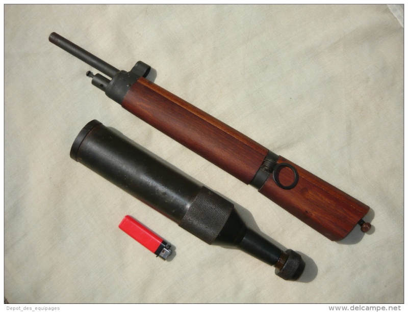

Commando M, j'ai "pompé" ton image sur mailly, afin expliquer plus clairement
Sur cette photo, on voit un tromblon "consommable" avec son manchon en 22 et la gaine de transport qui est pour le 3ième Mle en alu épais.
Donc cet ensemble n'est pas homogène.
L'ensemble homogène est celui que je montre sur mon précédent post.

Une vieille photo prise il y a une petite dizaine d'années dans l'atelier où je bossais.
A cette époque, ce matériel était réformé. Les Mas 36/51 avait déjà été passés à la disqueuse.
Deux manchons lance-grenades Police (le tube semble plus court que le modèle Gendarmerie).
La vis de blocage était en nylon.
Il fallait pas oublier de desserrer le tube par rapport à "l'entonnoir" car si l'ensemble restait bien vissé-serré, le manchon partait avec la grenade... clown
Utilisation de cartouches feuillettes exclusivement.
A droite, un manchon jetable en alu.
Je regrette de pas avoir conservé ce matériel qui doit maintenant être parti à la poubelle. No
Une autre utilisation de ce manchon, ici, monté à demeure sur un US17.
J'ai vu sur ce genre de montage Police sur US17 et K98k.
Dans ces deux cas, contrairement au Mas36/51, le canon était remplacé par un embryon de tube non-rayé (chambré en 7,5mm), le manchon ne se démontait pas et l'arme ne pouvait plus servir que comme lance-grenade.
Ces FLG ont été les premiers à partir en destruction.
