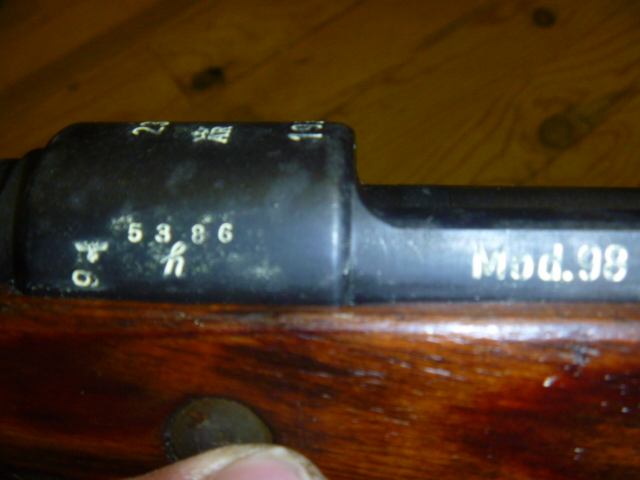

Message  poilu41 le Dim 20 Mai 2012, 22:04
Bonsoir à fin que l'on ne me pollue ma vente voici des photos du mauser

Dommage que ce soit une refrappe intégrale (sauf boitier/canon)...

Et le pontet?....Ce ne serait pas celui d'un G98????

Ce fusil est un véritable patchwork de pièces disparate, l'acheteur ne sera pas un collectionneur, seul un tireur peut vouloir de ton fusil.

Message  oxi81 le Jeu 24 Mai 2012, 11:45
poilu41 a écrit:
Y'a des trucs que je comprends pas dans certains commentaires.
Sur cette pièce ,par exemple.
Elle n'a pas été meulée (sinon les poinçons d'acceptation auraient disparu).
Alors, comment expliquer - si c'est une re-frappe - la disparition du N° original??
Nombre de messages : 5068
Re: MAUSER 98K CODE 237
Message  ithaca le Jeu 24 Mai 2012, 12:14
oxi81 a écrit:Elle n'a pas été meulée (sinon les poinçons d'acceptation auraient disparu).
Disons qu'il n'existe pas sur le marché que des poincons avec des chiffres Cool

bonjour a quoi voyer vous que ces un remontage ???? des pièces de g98 n ont elle pas était réutilisé ??? j ai beau regarder le livre mauser de luc GUILLOU ,je ne vois que le bois qui a l air d avoir un verni type russe .

Il ne faut etre aveugle pour voir les pieces refrappees.
la culasse par exemple,la crosse,pour le pontet si il avait ete reutilise l'ancien numero aurait ete barre et le nouveau mis en dessous,l'embouchoir a ete repoli et rebronze.
En 1939 les 98k etaient encore de tres bonne qualite donc le travail soigne.
la difference se voit entre le marquage du canon/boitier qui est d'origine et les autre pieces qui sont refrappes.

Le bronzage Noir mat "granuleux" est typique et caractéristique des Mauser de prise "Russe"...
Sans rien affirmé mais de part mes constats réalisés lors des dépalcements pour "choisir" mes Momo de prises chez les principaux fournisseurs de l'epoque ( 3 fois).....je n'ai jamais rencontré de Mauser K98 monomatricules de prise Russe...il y en a peut etre eu de choisi dans les tas et vendus a des privilégiés mais je n'ai pas été de ceux la.
Par contre j'ai en ai vu des vrais de prises Russe avec rail ZF41 mais multi matricule.
par contre ce que j'ai lu sur le reconditionnement Russe, c'est qu'ils n'attachaient aucune espece d'importance à l'integrité de numerotation des armes et que dans le processus de reconditionnement des armes de prises, les armes etaient démontés, les pieces inspectées et recevaient un nouveau traitement de surface (noir caca bolchevique) puis elles (les pieces) etaient retournées sur des sites d'assemblage, etaitent traitées et conditionnées pour le stockage de longue durée.....gros vernis et graisse caca ........
Voilà pour la petite histoire, la probabilité qu'un momo ayant suivi ce processus de traitement, retrouve ses pieces de sortie d'usine Allemande est du ressort du fantasme.
Les pro du Momo sortiront peut etre de leurs tanieres pour s'exprimer un peu plus sur le sujet.

Le marquage de la crosse n'est pas conforme, pour ne pas dire fantaisiste.
La numérotation des pièces de la culasse aurait entraîné, en 1939, le départ en fanfare de l'ouvrier responsable vers le camp le plus proche.
La photo du manchon de culasse, bien que floue, montre que le WaA est à 2 chiffres, alors que sur un BLM de 1939, on doit trouver le 214, et pas un autre.
En 1939, les fabricants n'en sont pas encore à faire flèche de tout bois en réutilisant des pièces WW1, comme ce sera le cas en 44/45.
En ce qui concerne la finition, l'agrandissement des photos révèle de grossières traces de brossage/surfaçage, dont certaines effectuées dans tous les sens, SOUS le bronzage. Le brosseur/surfaceur aurait probablement accompagné le numéroteur de manchon derrière les barbelés ...

Rien que la "finition" du bronzage, du bois et des marquages = prise russe reconditionnée à 99,99%.
C'est très étonnant de voir une arme re-numérotée de la sorte, je n'en comprends pas l'intérêt.
Si ce 98k vient d'être acheté pour un "tout au même n°" et au même prix que stipulé dans cette annonce de revente, il serait aisé de se retourner contre le premier vendeur pour se faire rembourser (mais je ne suis pas poilu41 ....)
