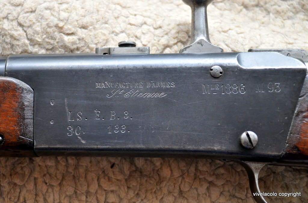

Avec grand plaisir , un copain nous a amené au stand son bien jolis Lebel 86/93 .
Apres quelques beaux cartons , je me suis penché , admiratif , sur le vénérable .
Telle fut ma surprise en découvrant un curieux marquage semblant Teutonner notre Arme National .
Je me permet de vous la soumettre en espérant en découvrir davantage sur ce marquage .
( Espérons que ce sujet soit épargné ... )
Bien à vous ; tit GG

Armee Depot MainZ Deutsches Reich

Les marquages Allemands apposés aux armes de prise WWI étaient généralement frappés sur le bois de la crosse.
La gravure du boitier de ce Lebel est inhabituelle.
La nature de la gravure est explicite, c'est une arme de prise de la Grande Guerre.

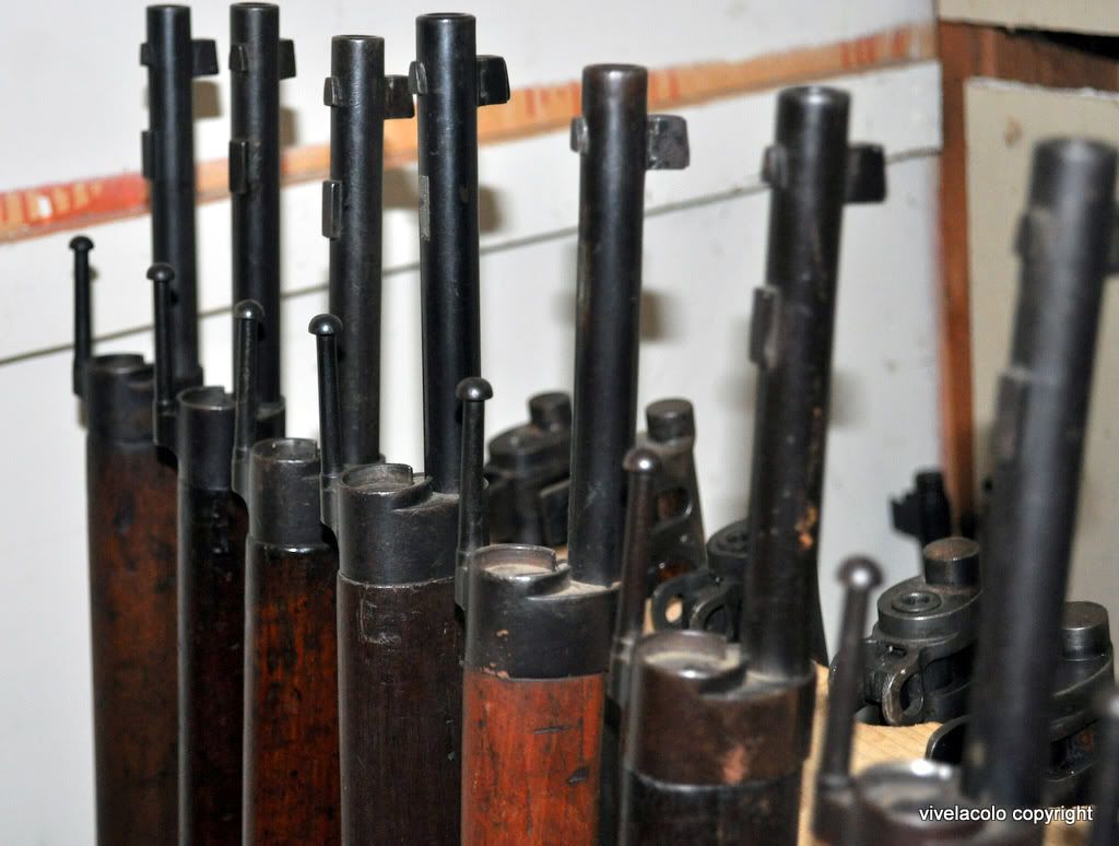

J ai dans ma collection un Lebel qui lui aussi a fait un séjour chez nos voisins outre Rhin
Les marques sont celles d’une unité alors que le Lebel dans la photo originale semble être passé par un arsenal. Comme je ne suis pas assez familiarisé avec le processus par lequel les Allemands incorporaient les armes de prise a leur inventaire je laisserais les conclusions aux experts.

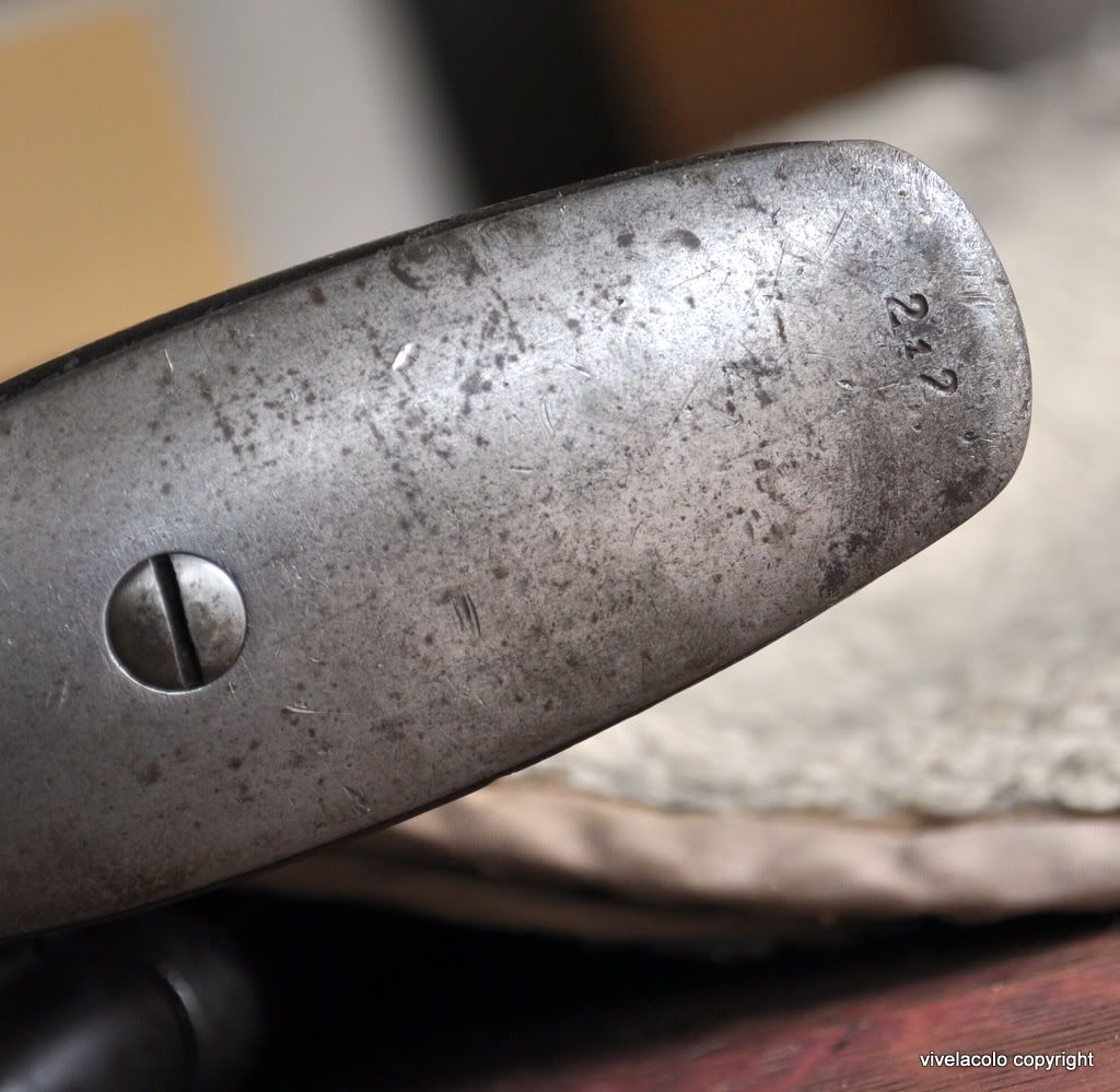

La plaque de couche
Certain Mosins, lors de leur capture par les Allemands eurent leurs plaques de couche (le retour sur le dessus de la plaque) estampillées aux chiffres des régiments auxquels ils furent affectes.
Je ne sais pas si ces numéros sont d’origine germanique mais c’est le seul Lebel dans ma collection qui, avec les marques régimentaires, a ces marques la.
Un autre aspect des armes de prise, les tenons de baïonnettes, il semblerait que pour adapter la baïonnette allemande aux fusils français il était nécessaire d’araser le tenon de baïonnette soude sous le canon pour installer une sorte de manchon permettant d’attacher la baïonnette allemande.
Ce serait intéressant de savoir si le fusil dans la photo d’origine a lui aussi subit l’ablation du tenon.

Haaaa excellent Robert . Mille merci de tes infos .
Pour avoir déjà tiré avec ce Lebel , je peux t'assurer qu'il a toujours la réglette directrice de baïonnette . Aucune mutilation nulle part . Juste ce marquage . Plaque de couche vierge ...
