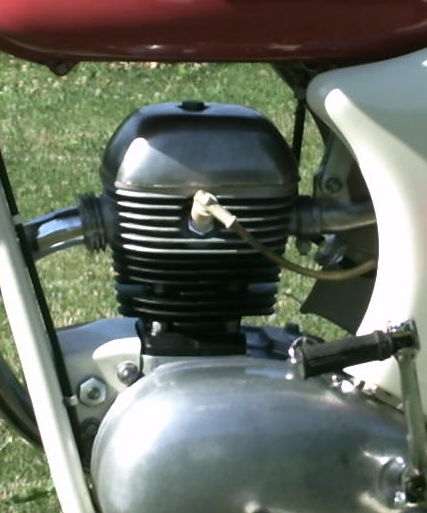

il existe une peinture que tu cuis au four pour les cylindres en fonte de moto,chez restom,societe specialisée en produits divers pour restaurer les vehicules ancien,il s'applique au pinceau ou au pistolet,(ça se tend tres bien au sechage),apres plusieurs jours de sechage,on passe au four de la cuisiniere,avec une montée en temperature progressive,par paliers et apres,c'est indestructible,le fini est satiné
voici un aperçu du resultat sur une de mes becanes.
bon,on voit pas bien mais le cylindre,noir a l'origine est degueulasse.
et apres restauration,ça tien a la chaleur,l'huile l'essence etc...et toutes les agressions possibles sur un cylindre de moto.evidemment,la piece est soigneusement nettoyée et microbillée au prealable.
je te met le liens de la societe restom. http://www.restom.net/
peut'etre ont'ils un produit plus adapté a ton cas,tu peux les contacter pour leur poser la question,ils sont tres pro et une reference dans le domaine de la restauration de vehicules anciens

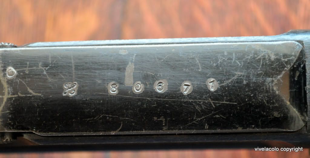

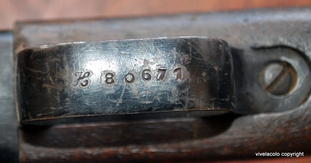

Repeindre un MAS 36 c'est très bien.
Le problème... les MAS 36, peinture originale, étaient peints avant que les numéros ne soient apposés. Quand les numéros étaient frappés la peinture autour du numéro avait tendance à éclater.
Si Un MAS 36 est repeint, comme les numéros sont couverts de peinture, il est immédiatement évident que c'est une restauration.
