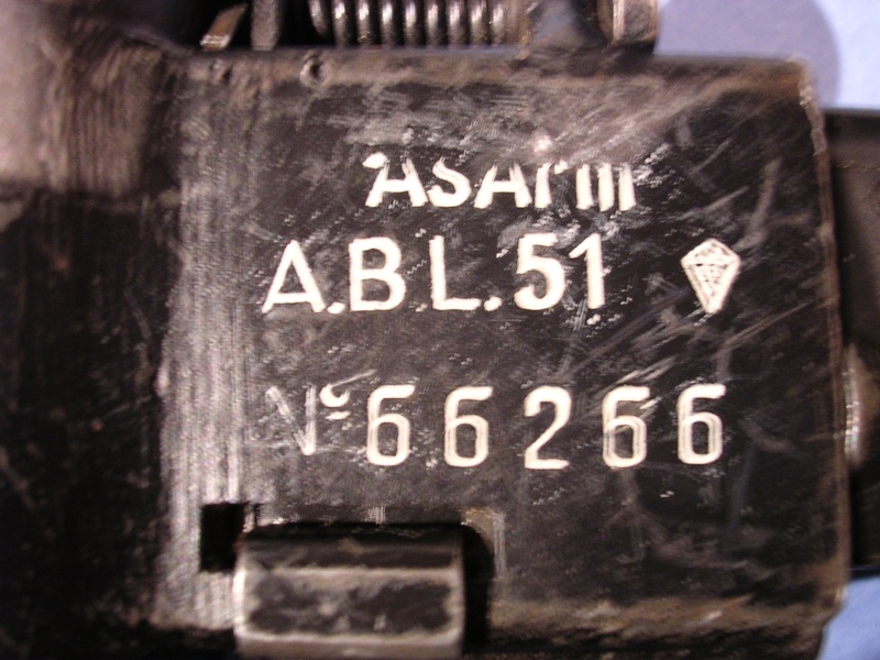

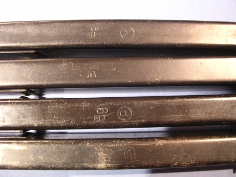

Ne nous emballons pas, les STENs de l'ABL, mis à part la modif de la crosse pour recevoir la baguette de nettoyage et un n° sur tous les composants, y a pas vraiment de modifs. Il existe des fabrications belges, Impéria, Grimard et un inconnu non identifié à ce jour ( marque P dans un cercle ). Il y a aussi des fabrications de chargeurs uniquement, style MECAR. L a STEN à eu la vie longue à l'ABL les gens de la Light Avi l'on gardée très longtemps, au moins jusqu'en 1985 !

DENAMUR a écrit:Ne nous emballons pas, les STENs de l'ABL, mis à part la modif de la crosse pour recevoir la baguette de nettoyage et un n° sur tous les composants, y a pas vraiment de modifs. Il existe des fabrications belges, Impéria, Grimard et un inconnu non identifié à ce jour ( marque P dans un cercle ). Il y a aussi des fabrications de chargeurs uniquement, style MECAR. L a STEN à eu la vie longue à l'ABL les gens de la Light Avi l'on gardée très longtemps, au moins jusqu'en 1985 !
J'attendais ta réaction , mon petit ! Wink
N'ayant plus en tête les "modif" belges lors de ma réponse tu les apportées comme sur un plateau!
En revanche, j'ai découvert que la modif' de crosse pour y loger la baguette de nettoyage n'était pas que belge : les troupes du Commonwealth ont aussi appliqué cette modif après guerre.
En revanche, ta remarque sur son utilisation pas l'ABL jusqu'aux années 80 m'intéresse. Peux tu être plus précis STP?
