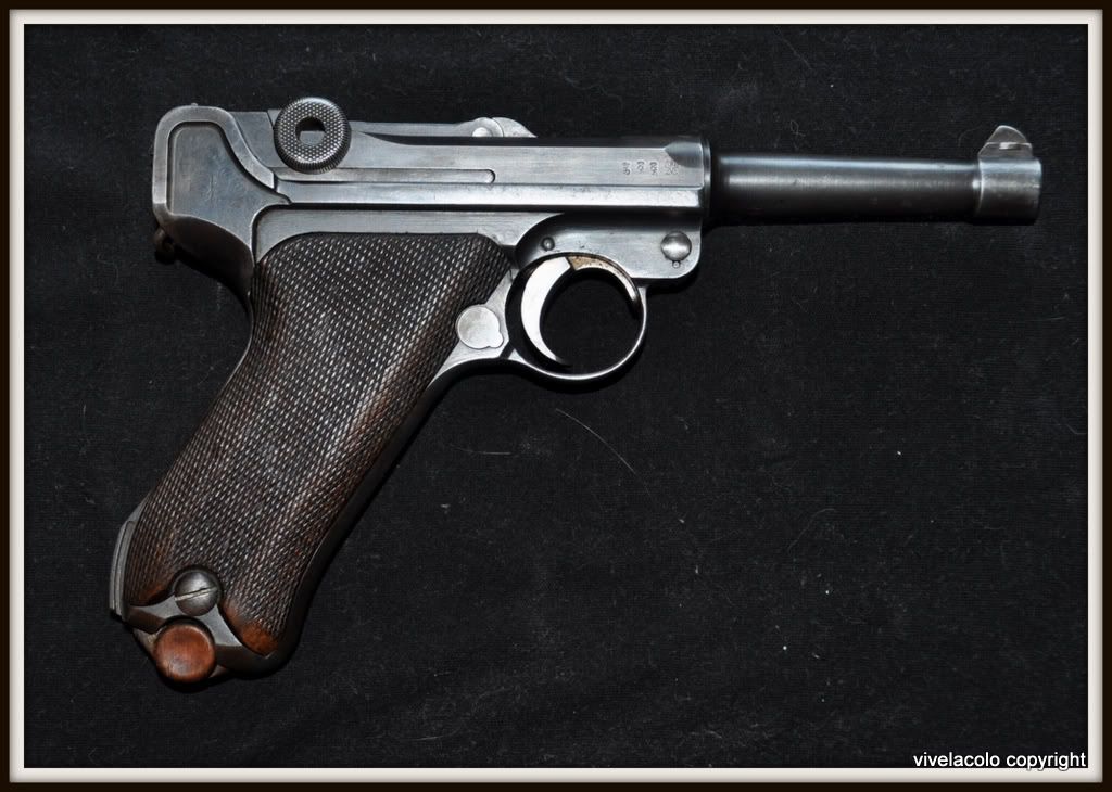

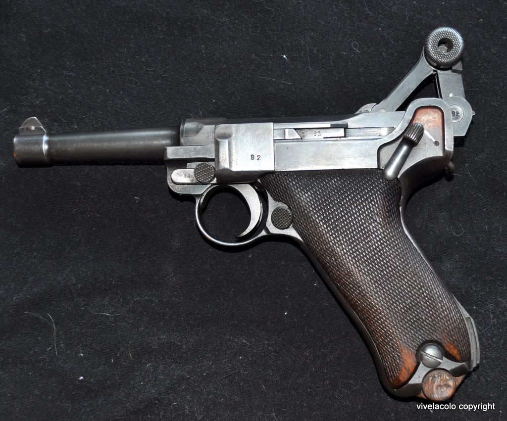

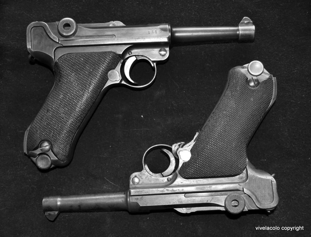

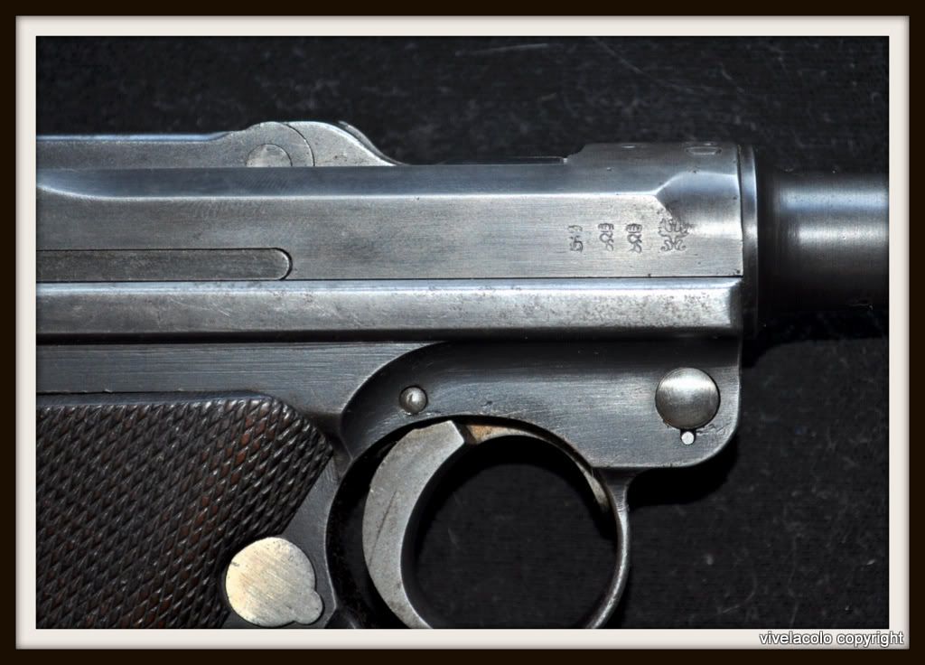

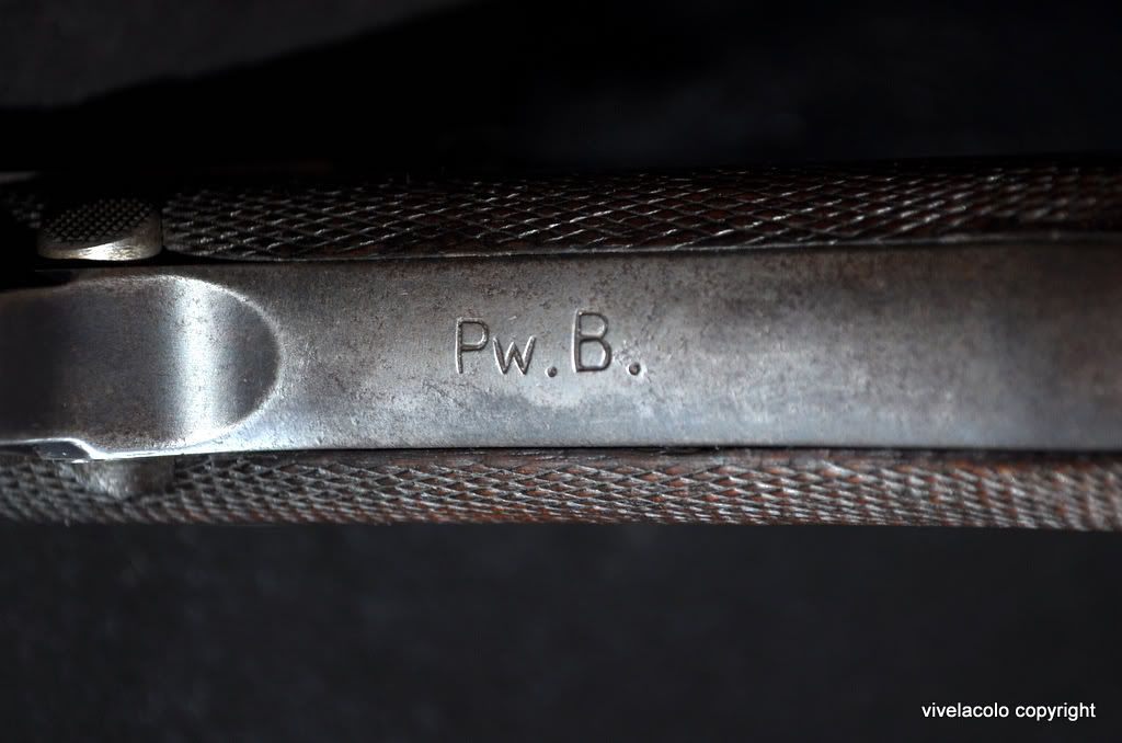

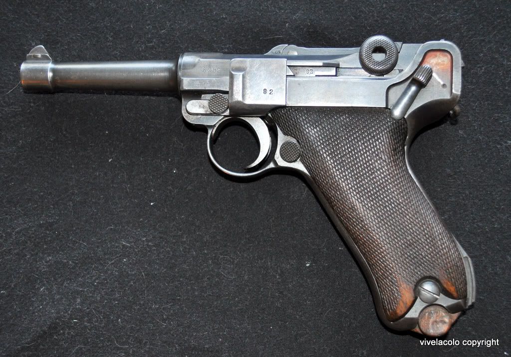

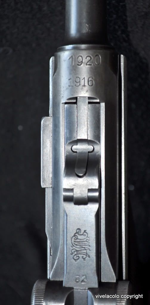

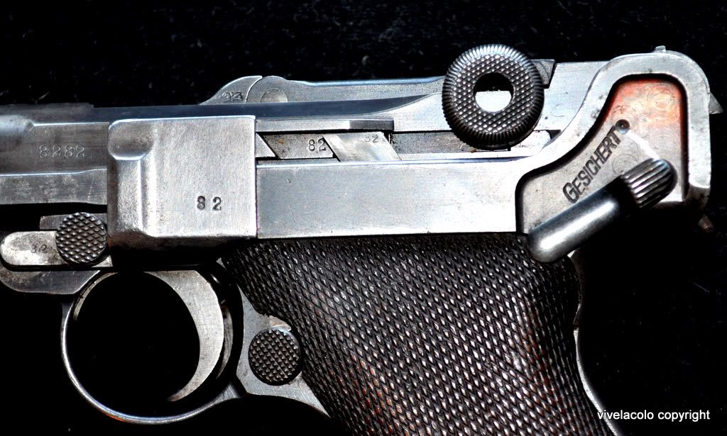

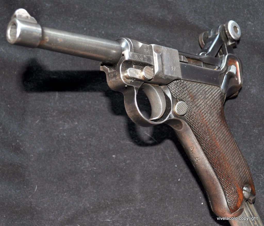

Message  vivelacolo Lun 09 Avr 2012, 18:57
Un autre "double date" 1916/1920, d'une autre manufacture et sans la surete suplementaire.
Capture par un GI en Italie au cours de WW2, il est reste abandonne au fond d'un tiroir jusqu'a sa decouverte par les heritiers qui se sont empresse de s'en debarasser a vil prix avec quelques autres pieces interessantes aussi. Quand j'en fis l'acquisition, il y a quelques annees deja, il a suffit simplement de brosser un peu de fleur de rouille , d'ajouter un peu d'huile et il etait pret a demarrer.
Son bronzage d'origine, je pense, a perdu un peu de sa profondeur, mais la plus part des pieces jaunes ont garde leur finition d'origine.
Les photos, faites au flash, ne lui rendent pas justice.

Son canon, compare a d'autres armes, est a la longueur normale.

Message  kri1942 Lun 09 Avr 2012, 20:06
Curieux, ce P 08/14 DWM avec 1920 comme marque de propriété de la république de Weimar, versé à la police probablement de Bavière, mais sans sécurité de démontage, ni sécurité de chargeur!

Message  feder504 Lun 09 Avr 2012, 23:15
kri1942 a écrit:Curieux, ce P 08/14 Erfurt avec 1920 comme marque de propriété de la république de Weimar, versé à la police probablement de Bavière, mais sans sécurité de démontage, ni sécurité de chargeur!
DWM ... not Erfurt ... Wink
Je mets ça sur le compte de l'absence de lunettes ......... à nos âges ... Very Happy
Je me dis que ce pistolet, non encore affecté bien que portant le marquage de la police bavaroise, a pu être transféré à l'Armée avant de recevoir la sécurité Schiwy, qui ne date que de 1932 ...
Still en montre un dans son livre "Weimar and early nazi Lugers" ...

Message  kri1942 Mar 10 Avr 2012, 07:04
Tu as raison, Michel, j'avais pas vu....je rectifie!
Tu as raison aussi: transfert à l'armée, au début des années 30.

Message  lu1900 Mar 10 Avr 2012, 07:31
La "Police militaire bavaroise" : Polizei Wehr Bayern qui fut dissoute en 1922 par le IMKK , ne possèdait pas forcément la schiwie ....
