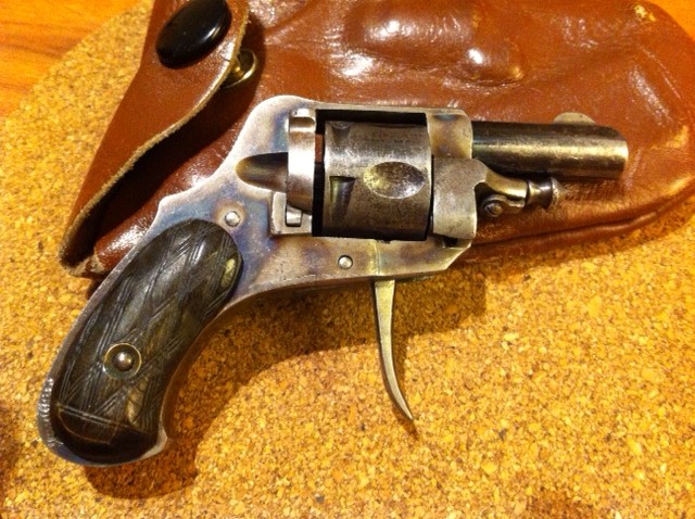

Ma pharmacie est prête... parce que j'ai 2 mains gauches... clown
et aucune expérience, mais il faut bien se lancer une fois, sinon...
Ma victime sera un mini Bull dog, cal 22 court, 5 coups, qui n'est pas dans un trop triste état mais qui mérite quelques soins. Je suis sûr qu'il peut devenir très sympa. Il fut sans doute bronzé à une certaine époque, comme le révèlent encore un peu le canon, la carcasse et le barillet, peu ou pas de points de rouille, mais ces taches brunâtres et bleuâtres sur la carcasse (ou bien c'est cela la rouille?). Toutes les parties mobiles ont un peu de jeu, mais l'arme fonctionne. Le canon est sale, mais ne semble pas non plus rouillé.
Je vais donc commencer par un décrassage, l'identification des numéros et autres marquages.

1ère restauration Empty Re: 1ère restauration
Message  Ruby (†) le Jeu 05 Avr 2012, 18:39
Moi j'aime bien son jus , à la rigueur le canon , laine d'acier léger et WD 40 , un bon entretien interne et je le trouverai très beau .
Plus un "dépoussiérage" viril qu'une restauration .
Message  Richelieu le Jeu 05 Avr 2012, 18:52
La carcasse porte un joli jaspage,ne te sers pas d'abrasif,ni de paille de fer,ça le ferait disparaitre.
Le canon a l'air vissé dans le bati,ce qui dénote une bonne fabrication.
Vas y mollo !
Message  Lestat le Jeu 05 Avr 2012, 20:17
Baccardi a écrit: mais ces taches brunâtres et bleuâtres sur la carcasse (ou bien c'est cela la rouille?).
ces taches sont normales, c'est du jaspage, c'est la finition d'origine. Il serait dommage de la faire disparaitre.
