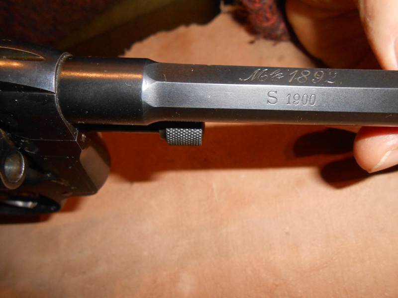

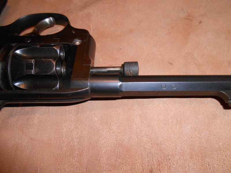

Message  Vmax666 Ven 21 Sep 2012, 17:00
Bon j'avais mal regardé le tableau. Le mien F 94694 canon S 1896 est dans la norme. Rien de nouveau mais l'est en ordre.
Merci pour ce Post Zito salut
révolver 1892 ----- numérotation et Dates de fabrication - Page 4 P1030610
révolver 1892 ----- numérotation et Dates de fabrication - Page 4 P1030611
révolver 1892 ----- numérotation et Dates de fabrication - Page 4 72113

Message  zito de la tourette Ven 21 Sep 2012, 17:04
incroyablement beau ton 92 Shocked
félicitations pour cet achat révolver 1892 ----- numérotation et Dates de fabrication - Page 4 308798
voilà un très bon placement qui en plus va faire ta joie sur le pas de tir !!!
david

révolver 1892 ----- numérotation et Dates de fabrication - Page 4 Empty un 1892 Marine de plus
Message  janaut69 Mer 10 Avr 2013, 23:47
Bonsoir, un 1892 de 1903 avec l'ancre de marine et le N° G 99744 peut il changer votre tableau ?
Merci pour le temps passé à classer nos 1892, notre patrimoine Français. révolver 1892 ----- numérotation et Dates de fabrication - Page 4 252398
révolver 1892 ----- numérotation et Dates de fabrication - Page 4 02910
révolver 1892 ----- numérotation et Dates de fabrication - Page 4 04011
révolver 1892 ----- numérotation et Dates de fabrication - Page 4 Dsc04810
