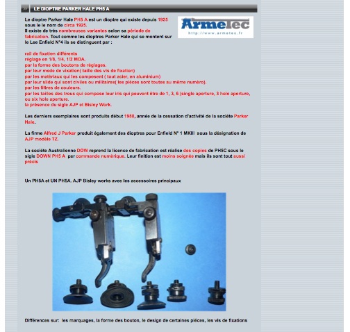

Message  armetec le Lun 26 Mar 2012, 08:17
Forme et marquage, graduation, année de fabrication; forme des boutons de réglages
réglage en 1/8, 1/4, ou 1/2 MOA
slide N° ou pas
acier ou acier anodisé determinent le prix
cordialement

Message  armetec le Lun 26 Mar 2012, 12:55
DOW étant une refabrication australienne aprés la fermeture de PARKER HALE c'est une copie de un parker hale et perso je n'ai aucune information sur les DOW juste sur les PH5A ET AJP PH5 d'origine. Ce dioptre est pour du 303B ou du 308 ? car réglage etc.... table de tir pas les mêmes
Ne peut-être d'aucunes aides Sad
armetec
