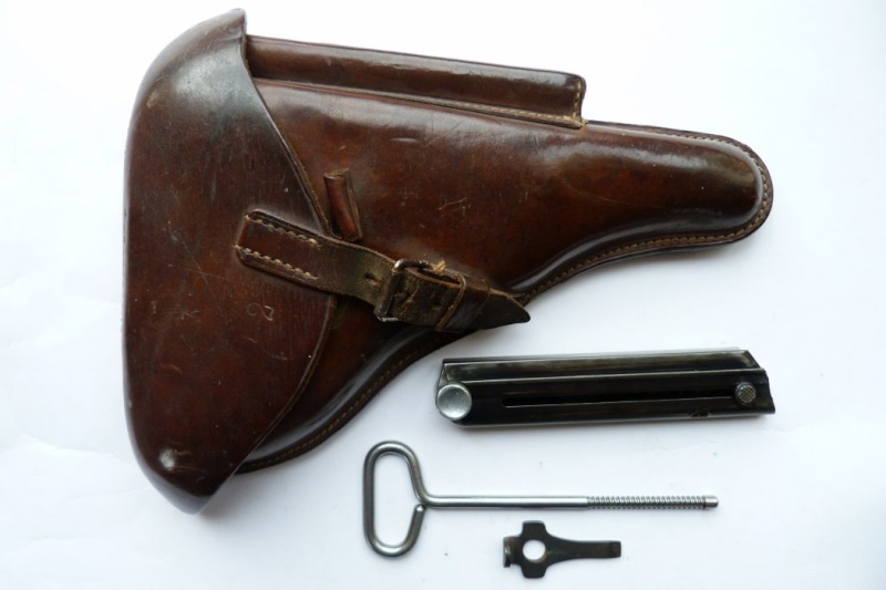

Les étuis et accessoires hollandais sont particuliers, surtout pour la production pour les colonies.

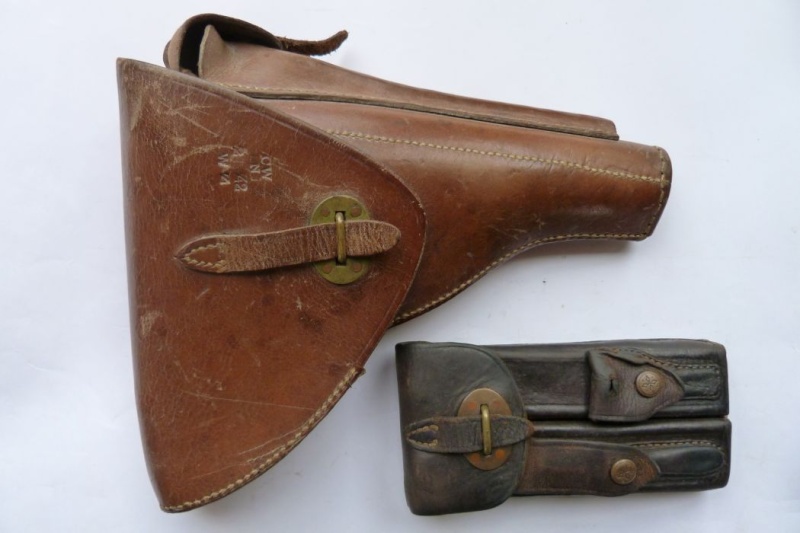

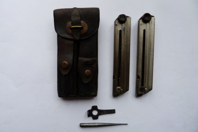

Voici donc un étui pouvant contenir le pistolet et une baguette de nettoyage, seulement; c’est la pochette qui contient les deux chargeurs de rechange, le petit outil et le chasse goupille, ce dernier différent de son homologue allemand:

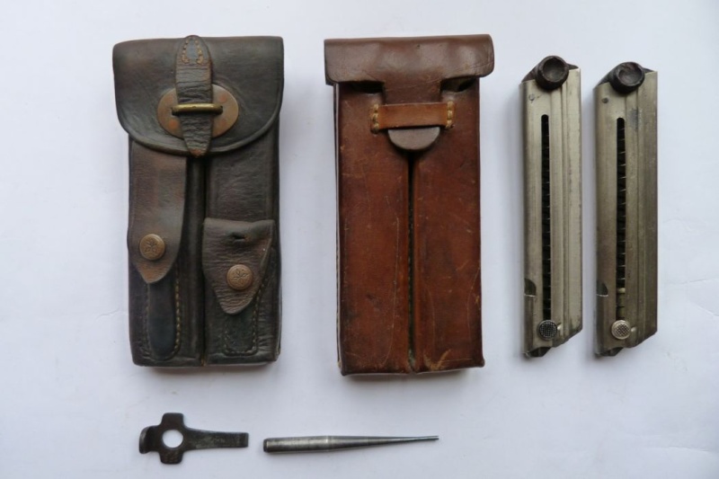

Un autre modèle, lui, porte les trois accessoires, la pochette n’en porte pas:
Les baguettes de nettoyage sont, soit de production allemande, soit de production dans les colonies (ces dernières diffèrent et sont de fabrication plus grossière); notez que la hollande a utilisé ces Luger au maximum et a fabriqué, dans ses colonies des pièces détachées pour les réparations, c’est pourquoi, il est difficile de voir des exemplaires de ces Luger, en bon état:
Les chargeurs, à fond bois, avaient une particularité: le fond se démontait sans l’aide d’un chasse goupille.....mais à l’usage, ces chargeurs se révélaient bien fragiles, et en conséquence, une goupille fut rajoutée!

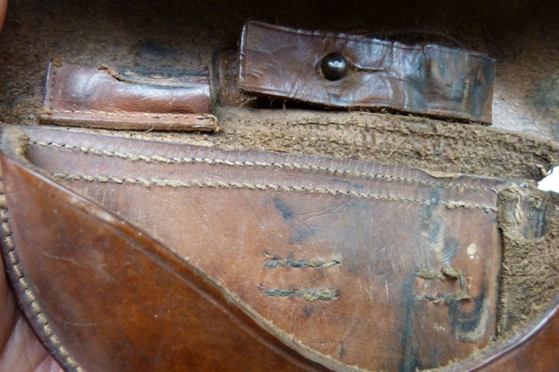

Les étuis de la marine hollandaise sont similaires à la production allemande de 1926 à 1934 et comportent des logements pour le chargeur de rechange, le petit outil et une baguette de nettoyage, en forme de clef à sardine, tout en acier:

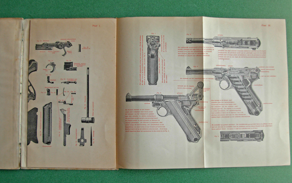

Je remets ce post de Joël à la surface pour y ajouter le dernier arrivé dans ma collection d'accessoires pour le P08 à savoir le rare livret hollandais pour le Luger désigné par Pistool M11 dans le contrat pour les Indes Néerlandaises de 1928 . Ce livret a fait l'objet de mises à jour jusqu'en 1941 sous forme de passages à coller sur les parties à modifier . Mon exemplaire compte 5 mises à jour répertoriées .
Il est en bon état pour ses 90 ans avec ses 5 planches dépliantes d'illustrations détaillées . La couverture extérieure est d'aspect toilé plastifiée vert olive foncé avec lettrage doré ce que ne rendent pas bien mes photos , mes excuses .
