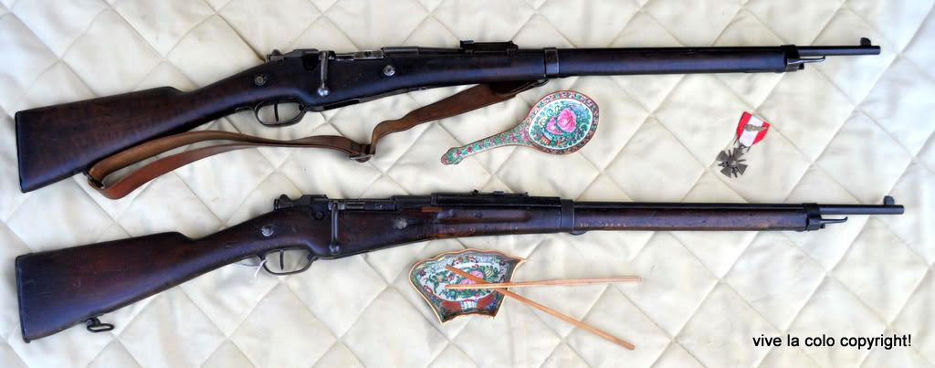

Je vous présente maintenant l’animal.
Un fusil de tirailleur Indochinois modèle 1902. C’est celui du haut.

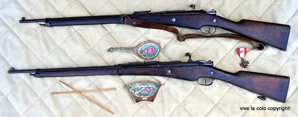

Posant avec un des autres 1902 résidants dans ma collection. Je suis trop fainéant pour chercher les autres

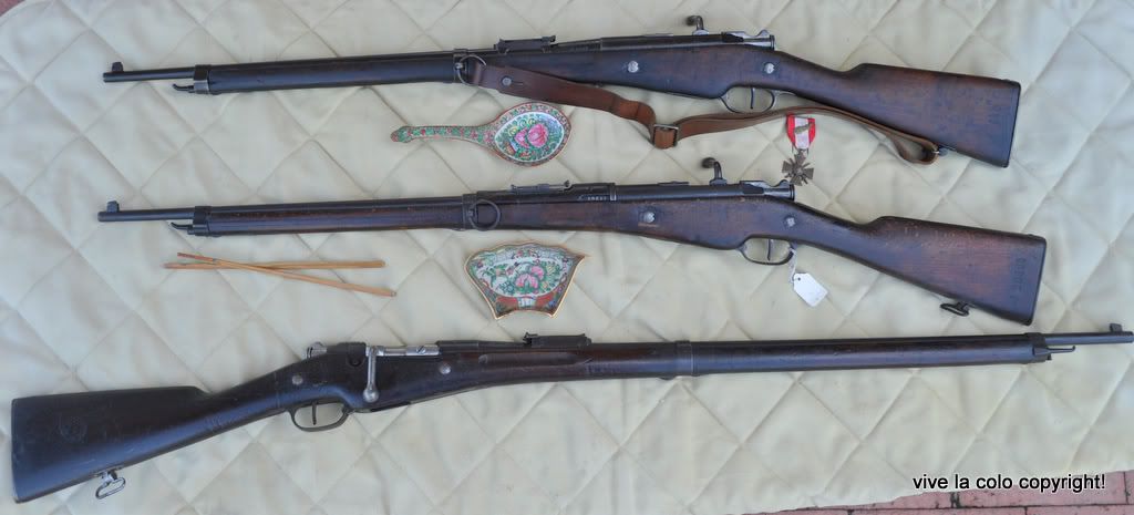

Avec un de ses descendants le fusil de tirailleurs Sénégalais modèle 1907.

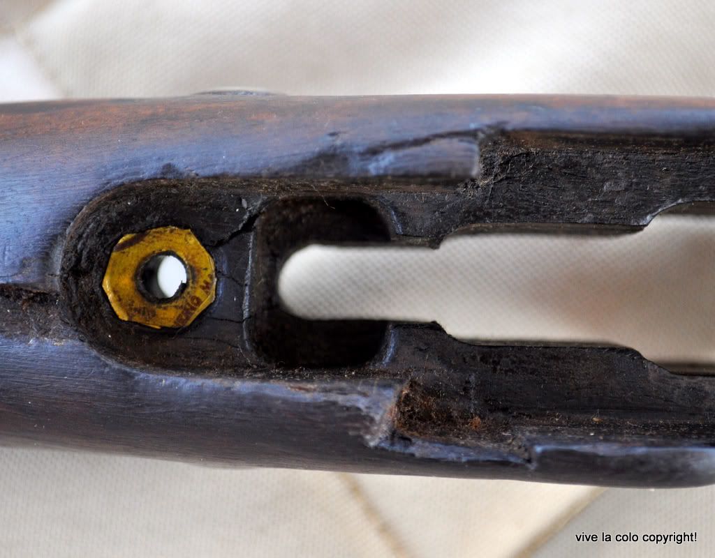

Il est apparent que le fusil a été reconditionné dans des conditions plus ou moins questionnables.
Il fait partie du tout premier contrat

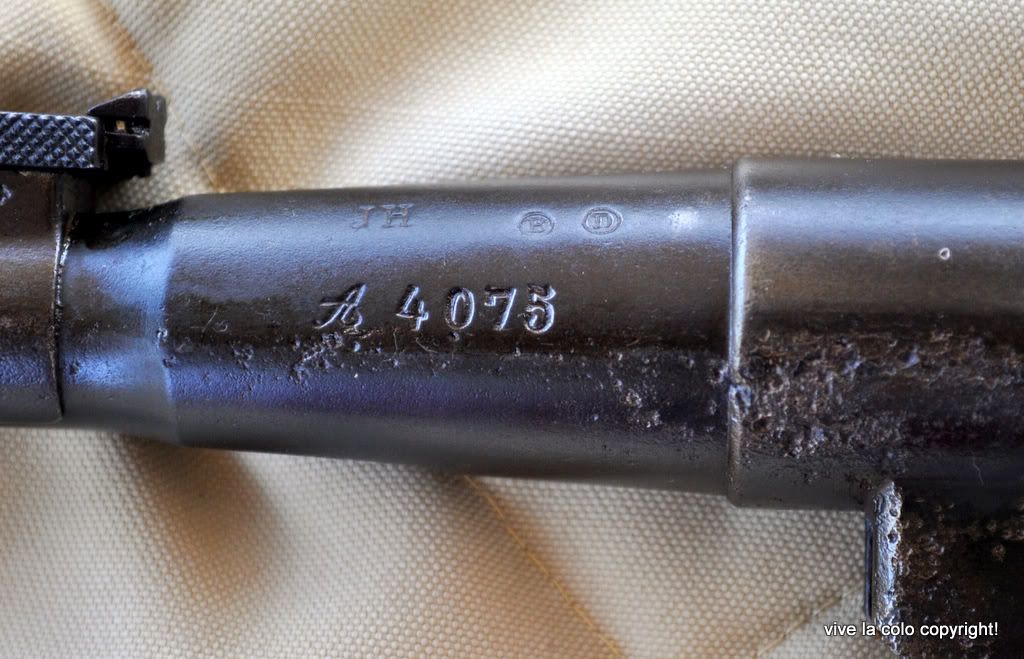

Canon éprouvé en Octobre.

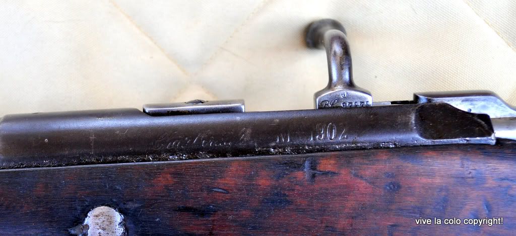

Les caractères de la date sont un peu différents des caractères trouves sur les Berthiers .
Cette arme a été construite avant que les tenons de recul soient normalement installés.
Toutefois le bois qui semble être une pièce de remplacement, a lui un espace pour accommoder le dit tenon.
Donc pour récapituler, Mle 1902 A40xx canon éprouvé en Octobre

vivelacolo a écrit:Les caractères de la date sont un peu différents des caractères trouves sur les Berthiers .
Bonjour .
Intéressant modèle de la famille Berthier .
Cependant je suis tres intrigué par la différence de frappe de ce marquage ...
Je suis currieux de connaitre la raison de cette "nuance" entre le 90 et le reste de l'inscription .
Serais-ce un 1892 repris en 1902 ???

Remarque tres pertinente Monsieur Le Boulanger.

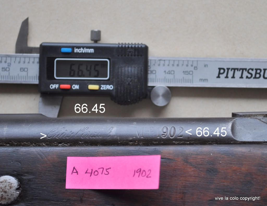

Je n’étais pas vraiment concerné par cette frappe inhabituelle, mais j’ai examiné de plus prés. La provenance de cette arme ne me laisse aucun doute, achetée autour de $200.00 je doute fort que le vendeur ait crée une bidouille pour s’enrichir. Aux US cela couterait bien plus que quelques centaines de dollars pour en arriver à ce résultat. Je n’ai aucun doute que l’arme soit arrivée du Vietnam dans cet état la. Elle a été vendue à un collectionneur en tant que Lebel 1902 pour une dizaine de dollars, s’est morfondue dans un coffre ou dans un grenier pour plusieurs décades et a été revendue en tant que Lebel 1902 à la personne qui a son tour me l’a vendue. Avec la même description, "un autre Berthier tout pourri venant d’Indochine" justifiant ainsi un prix si élevé.

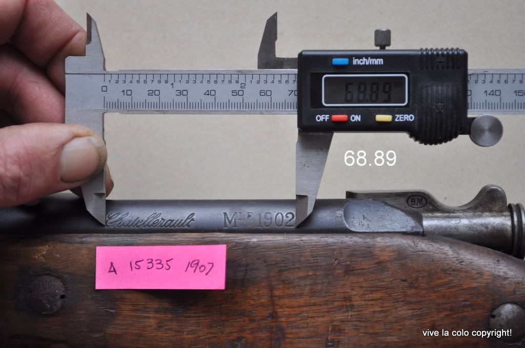

Je ne savais pas comment approcher le problème, comme je possède dans ma collection plusieurs de ces 1902 et suis donc en mesure de comparer, j’ai regardé les marques a la loupe, j’ai mesuré les lettres individuellement et finalement j’ai trouvé la différence... La longueur totale de l’inscription!
Voila, l’arme en question fabrique en 1902 au tout début de la production.
La longueur de l’inscription Châtellerault mle 1902 est 66.45m/m

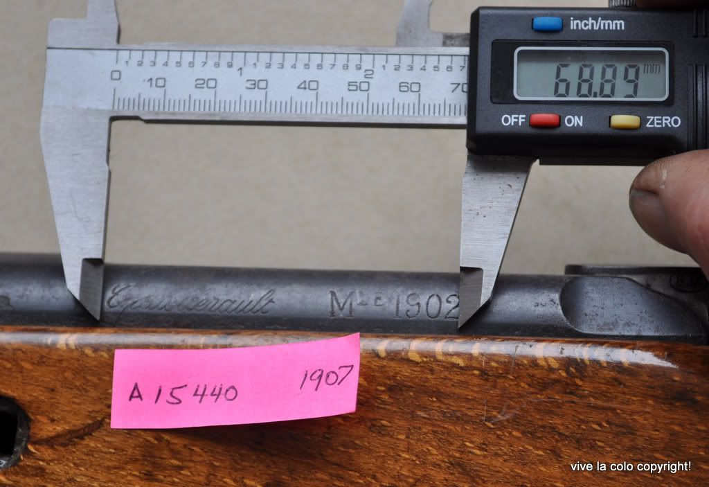

Maintenant des 1902 fabriques en 1907
Le a 15xxx 1907
Le A 15xxx

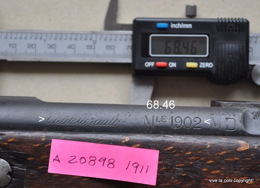

Et un autre datant de 1911 A 20xxx
La longueur typique de l’inscription est de 68.89 m/m
Nous avons donc une différence de 68.89 – 66.45 = 2.44 m/m

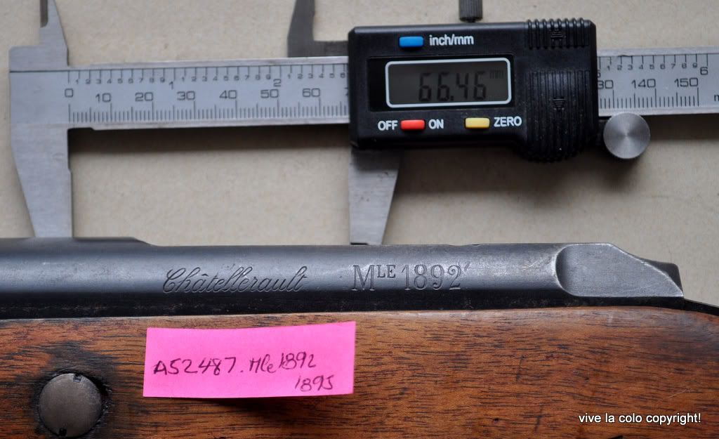

Prenons maintenant un 1892
Nous avons une dimension de 66.46 m/m pratiquement égale à celle du 1902 de 1902.
Plusieurs possibilités
_ en 1902 l’inscription était d’une longueur de 66.45 et plus tard cela a été change à 68.89.
_ Au cours de la production (c’était tout au début) des boitiers de 92 furent utilise, substitution du 8 et du 9 par un 9 et un 2.
_ Au cours de son séjour en Indochine cette arme est retournée en arsenal et son boitier a été substitue par un boitier de 92 avec changement de numéro. L’Indochine avait elle l’outillage pour effectuer une telle opération ?
_ et bien sur, mais la j’ai des doutes, Bubba
Comme nous n'avons pas d'autres 1902 fabriques en 1902 à notre disposition pour comparer, toutes ces élucubrations ne sont que des hypothèses.

A l'époque les armuriers militaires étaient de vrais armuriers, capables de changer un canon ou de faire une enture, par contre je doute que ceux-ci en indo se soient cassés le popotin a refaire un marquage.
L'arme est homogéne et une bidouille moderne est exclue.
J'opte personnellement pour l'option initiale de la création du 1902 à partir de pièces de 1892 ce qui semble logique, en particulier dans le cas d'armes de l'année de lancement du modèle.

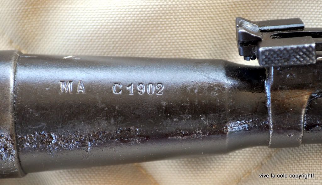

Bonjour Robert .
A mon humble avis ... oui , et oui .
Seule certitude , l'arme a été reprise et totalement rebronzée .
L'indication vient de la présence de bronzage en fond de cratères de l'ancienne corrosion particulièrement nette ici :
Quant ? Par qui ? Pourquoi ? Cela , nous ne le saurons probablement jamais .
Il n'en demeure pas moin une belle arme ayant une place forte dans la collection .
