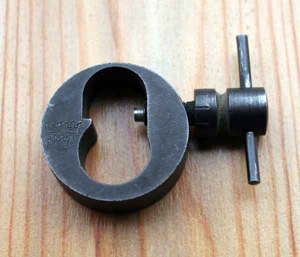

Quelques photos de Husqvarna et les accessoires :
Lahti L/35 et Husqvarna M/40 M40pac10
Lahti L/35 et Husqvarna M/40 M40_m_10
Lahti L/35 et Husqvarna M/40 M40kor12
