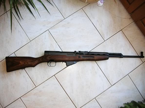

Hello!!!!
Quoi de mieux qu'une petite photo pour illustrer cette conversation :
Adler 88? DSCN2921
modèle SKS Adler 88. Je n'ai jamais tiré avec, et elle passe la plupart du temps démontée dans le coffre (sauf nettoyage et huilage de printemps :bravo: ).
Adler 88? Empty Re: Adler 88?
Message  sagara Mar 7 Fév - 11:53
Jolie 2+1?
sagara
sagara
Nombre de messages : 561
Age : 35
Message  Invité Mar 7 Fév - 12:54
sagara a écrit:Jolie 2+1?
C'est exact. Very Happy
Tu en cherches une? J'avoue que c'est très simple à démonter et à nettoyer. A mon avis pour eviter les percussions hasardeuses au chargement il suffit d'accompagner la culasse avec le poigné lorsqu'elle introduit la balle. Moi je ne tire jamais avec car je suis plus mauser et mas. Je l'ai acheté parce que je trouve qu'elle a de la gueule et en plus c'est un collector en adler. Et puis c'est vrai qu'en 222 rem à 10 euros la boite çà peut le faire en séance de tir peu cher. Des fois je me tate pour m'en séparer car je ne m'en sers pas. A voir plus tard peut être. Adler 88? 72113
