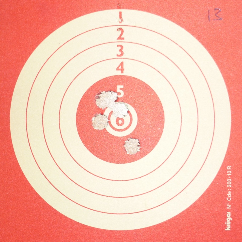

Tir effectués à 100m à Lourdes le 7/06/09 avec une Unique TGC et un canon d'occasion en 270 Winchester grâce à vos conseils j'ai fait le test avec de la N140 et de la N160, les groupements de la N160 ne sont même pas montrables Sad
Outils redding a bushing, avec recalibrage total pour ce lot, car douilles achetées sur naturabuy tirées une fois...
Quelqu'un aurait il fait des essais avec des charges supérieures à 42grs de N140 ??

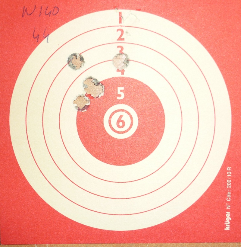

Tirs de 5 cartouches effectués le 14 juin 2009 à 100m avec une Unique TGC canon Unique au pas de 10 pouces en 270 winchester
Projectiles Nosler ballisitic tip 150 grs propulsés par différentes charges de N140 amorce fédéral match
42,5grs
43 grs
43,5 grs
44grs

Message  Invité le Lun 15 Juin 2009, 10:51
C 'est donc une bonne idée (de Michel K) à kreutzer comme la sonate...
Il serait intéressant de prendre les vitesses puis que les groupements à 100 mètres sont corrects,afin de voir jusqu 'où il est possible d 'augmenter les charges.
Je ne connais pas la Nosler ballistic tip qui me semble plutôt une balle destinée à la chasse du moyen gibier...
La Hornady SST en 140 ou 150 grains me semble convenir..ou la Sierra HPBT de 140 grains.
