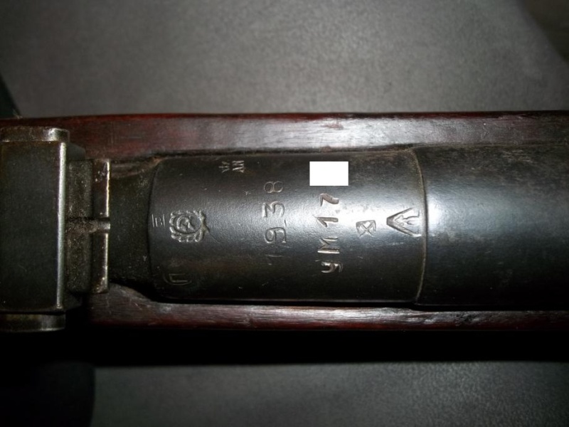

Apres un long moment d'absence, je reviens vers vous apres l'aquisition d'un Mosin-Nagant 91/30, en 8e cat, daté de 1938.
J'aurais aimé lui faire une petite restauration, tenant plus du gros nettoyage qu'autre chose. J'avais pensé appliquer pour les bois, la technique que ZFK avait utilisé sur son US 17, et dont le resultat final m'avait agreablement surprise.
C'est a dire, lessivage des bois a l'eau chaude+cristaux de soude, avec ensuite 3-4 passages d'un melange de huile de lin et d'essence de térébenthine.Pour les pieces metalliques, j'avais pensé a un nettoyage simple a l'acetone, pour virer les agglomerats de graisse-crasse.
Apres si vous avaez d'autres techniques pour les bois ou les pieces metals, je suis totalement ouvert a la discussion car je suis loin d'etre un expert comme certains membres du forum en matiere de restauration. Wink
quelques photos de la bete (photos issue de l'annonce du vendeur)
merci d'avance a vous

Tout d'abord, merci à tous pour vos réponses et vos avis! Personnellement, ce que je recherche, ce n'est pas de remettre à neuf le fusil, car les coups et les bosses qu'il arbore font parties de son vécu. C'est juste de virer la crasse de surface et les éventuels résidus de cosmoline. J'ai jeté un œil aux posts indiqués par lou gascon, et je pense avoir trouver mon bonheur.
Après, faudra voir avec le fusil en main ce que cela donne, car la les photos sont assez sombre. Affaire à suivre, le temps qu'il fasse le trajet Corse-chez moi Wink

Le mosin est bien arrivé, et finalement le bois n'etait pas si cracra que sa, juste besoin de passer un petit coup d'eau savonneuse tiede a l'eponge.
Oui, car a un moment donné, il a du sejourné a coté ou au dessus d'une cheminée, vue le fumée "feu de bois" qui est venue me chatouiller les naseaux au démontage et l'etat de l'huile qui avait gommé par endroit (la culasse coulissait vraiment tres mal quand je l'es reçu entre autre)
Donc parties metalliqués passés a l'acetone puis rehuilage correct. Sinon au chapitre des bonnes nouvelles, ensemble tres uniforme (mis a part la culasse et la baionnette pas au meme n°), bois massif de fabrication de guerre, bref une piece tres sympathique ou j'ai seulement rajouté une baguette de nettoyage et une bretelle kivabien
Sous peu, un SMLE n°1 MkIII* de che Enfield, daté de 1916, devrait le rejoindre pour lui tenir compagnie. "Castré" lui aussi (vivement que je prenne ma license FFTir.....) et avec quelques reparations a faire (manque la sécurité et le magasin), mais vu le prix où je l'es trouvé et le bon état général de l'arme, je vais pas faire mon grognon sunny
