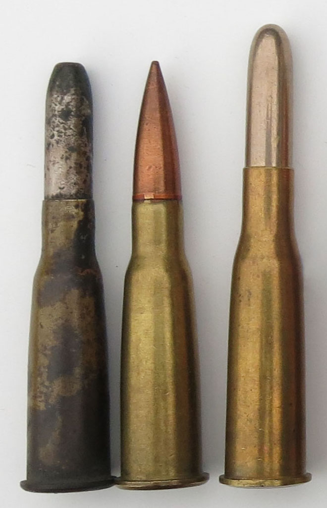

Message  julien59 le Jeu 19 Jan 2012, 16:52
fait appel a vos connaissances pour identifier ces cartouches,merci etui longueur 5660

Message  zito de la tourette le Jeu 19 Jan 2012, 16:57
salut,
ce sont des douilles de 8 Lebel non ?!

Message  julien59 le Jeu 19 Jan 2012, 17:17
non les lebels le corps est plus large
je pensais a des mannlicher,au culot deux lettres FA a midi en bas année 1902 et une étoiles de chaque coté
l'ogive blindé au diamètre de321,
longueur de l'étui 56,60 mm
diamètre du bourrelet 15,70 mm
hège 8mm peint en noir sur l'étui

Message  zito de la tourette le Jeu 19 Jan 2012, 17:22
y'avait donc bien un piège tongue
c'est des Kropatschek (8X57R) FA c'est Fabrica de Polvora...

Message  julien59 le Jeu 19 Jan 2012, 17:32
ok tu as tout bon sauf la longueur de l'étui, elles font 8X60

Message  zito de la tourette le Jeu 19 Jan 2012, 17:38
bein alors... on lit un mot sur trois
zito de la tourette a écrit:un petit lien plus complet que moi geek (voir modèle 1899, pas celui de la fiche... pardon)
http://www.armeetpassion.com/860%20r.html

Message  Invité le Jeu 19 Jan 2012, 17:41
Celle de droite a été rechargée.(on voit les indentations dues à un excès de lubrifiant). On dirait pourtant bien du 7,92 x57 R Hollandais pour le Schwarzlose, ou du 8 x 56R,mais puisque tu nous dis que la longueur de l 'étui est de 60 mm,on peut penser à du 8x 60 R.

Message  zito de la tourette le Jeu 19 Jan 2012, 17:46
non il dit:
c'est clairement du 8mm kropa'
y'a pas photo.
et la version 1899 (8X57R) et non pas 8X60R !

Message  julien59 le Jeu 19 Jan 2012, 18:02
erreur de ma part elles font bien 8X57R scratch

Message  DENAMUR le Jeu 19 Jan 2012, 20:19
Ce serait-ti pas du 8 Guedes Portugais Cool

Message  zito de la tourette le Jeu 19 Jan 2012, 20:26
DENAMUR a écrit:Ce serait-ti pas du 8 Guedes Portugais Cool
salut le 8mm portugais c'est tout bêtement le 8mm Kropatschekversion 1885 soit le 8X60 R
ici c'est du X57

Message  DENAMUR le Ven 20 Jan 2012, 10:08
Ben oui, meme que c'est écrit sur la fiche citée que la longueur, pour les cartouches à blanc peut varier de 54 à 58 mm.
Dus, cartouche Portugaise pour le fusil Kropatcheck de l'infanterie de marine Portugaise cheers

Message  gégé95 le Ven 20 Jan 2012, 23:20
Si c'est plus long que du Lebel, c'est du 8mm portuguais Guedes.

Message  Platzpatrone le Mar 13 Mai 2014, 20:40
C'est du 8x56R Kropatschek.  Les étuis étaient rarement coupés à la longueur. 56,6mm c'est la cote max.
F.A. C'est "Fabricas de Armas" (Portugal).
Une des miennes (FA 1919) avec deux 8mm Lebel :
