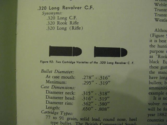

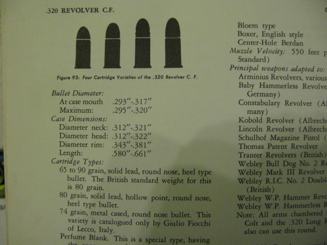

Message  tir-ailleur Jeu 12 Jan 2012, 19:44
Mesures prises diamètres intérieur du canon 8 mm, à priori c'est du 320 long longueur de la chambre (Barillet) 30mm, vu le profil du barillet il ne s'agit pas de,7,65 browning car comme vous constaterez sur la photo qui suit présence d'un bourrelet, de plus j'ai engagé une cartouche de 320 court elle tombe pile.
identification d'un revolver à priori d'origine Belge Imgp2820
Sommes nous bien en présence d'une 8em poudre noire ????
Nb : Le P gravé dans la carcasse intérieur visible en enlevant la crosse veut dire affecté à un particulier.

Message  zito de la tourette Jeu 12 Jan 2012, 20:34
re'
pour la classification c'est litigieux... mais je dis 8° !!!
en fait ce type d'arme n'est pas déclassé par la liste dérogatoire... mais comme c'est l'interprétation d'une arme qui l'est,
nous la considérons classé de la même manière puisque réplique contemporaine.
donc 8° oui, par tolérance...........
le calibre 320 long c'est pas courant en plus ! mois c'est un calibre que j'ai découvert y'a pas longtemps... quelques mois... je ne savais pas que ça existait tongue
bref, il est quand même bien sympa ce "quincaillerie" ❤
reste à identifier ce marquage d'affectation... ça serait intéressant (mais ça va être dur).

Message  zito de la tourette Jeu 12 Jan 2012, 20:56
kri1942 a écrit:Il ne serait pas, plutôt, en 8 mm 92?
le barillet semble un poil court pour du 8-92...
je pense que la 320 longue est plus plausible...

Message  Richelieu Jeu 12 Jan 2012, 23:01
La 320 Long,ouvrage White & Munhall"Center fire,pistol and revolver cartridges".

Merci Richelieu... c'est un vrai merdier ces calibres geek
mais si la 8-92 ne chambre pas comme le dit Tir-Ailleur, c'est donc bien un des 320 de ton bouquin (que je n'ai pas !).
